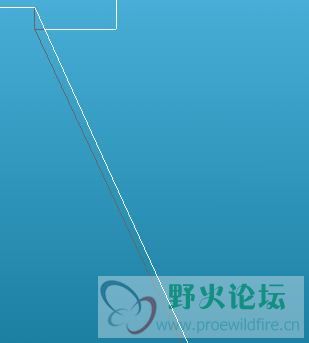

 楼主| 发表于 2008-5-6 16:27 | 显示全部楼层
原帖由 dwdqbt 于 2008-5-6 16:12 发表
看一下,能看懂不
你的意思是到圆的面上加个基准吗
66

发表于 2008-5-6 16:32 | 显示全部楼层
你照我画的试试吧,不知道你有没有什么尺寸要求,说来看看

 楼主| 发表于 2008-5-6 16:33 | 显示全部楼层
我加强筋只做了两根线,是按书上的要求做的两根,从圆的端面做根角度线下面接着按下面的板做了根线,如果把线做到上面的圆上那肯定就是上面有缝隙,因为上面没有线是跟着圆形成圆弧,这样就把边上的整体往上拉了一样

 楼主| 发表于 2008-5-6 16:35 | 显示全部楼层
原帖由 dwdqbt 于 2008-5-6 16:32 发表
下班了,回去再说
下面22MM的尺寸线锁定了,角度64.98标的有,上面就是到圆弧边上2MM

发表于 2008-5-6 17:02 | 显示全部楼层
现在能打开了,我再看看

发表于 2008-5-6 17:35 | 显示全部楼层
额.....
这个筋我也做不出来......
按照你的尺寸筋的两边要比中间高,就是说筋的斜面是弧型的
所以约束到下边会有问题
还是用拉伸吧........

 楼主| 发表于 2008-5-6 19:17 | 显示全部楼层
我是以书上的方法做的,但书上也没有明确的把这里说明下,真搞不懂

 楼主| 发表于 2008-5-7 08:14 | 显示全部楼层
老大,这个用加强筋做真的是有问题吗,是不是软件的设计问题呢???

发表于 2008-5-7 08:28 | 显示全部楼层
呵呵晕呼呼~~~~~~,偶早就叫你用拉伸做了嘛,用拉伸作比用筋功能还好很好。

发表于 2008-5-7 08:32 | 显示全部楼层
反正按你那尺寸是肯定做不出来的。。。在现实中也做不出来。。。。
不得不说这个筋很多时候确实没拉伸来的好用
