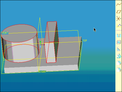

[求助] 加强筋问题

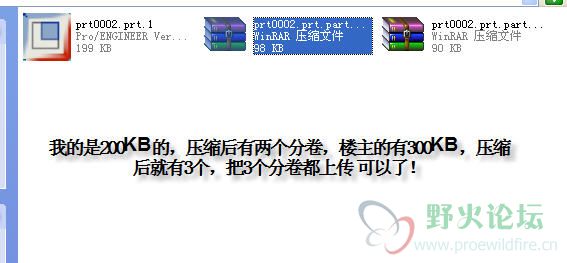

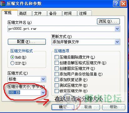

发表于 2008-5-6 15:43 | 显示全部楼层
分卷压缩就好了!

 楼主| 发表于 2008-5-6 15:55 | 显示全部楼层
好了,附件传上去了

发表于 2008-5-6 16:02 | 显示全部楼层
哇,你竟然比我的版本新。。。。
我想大概是你尺寸标的不对,不要标水平方向的长度
用草绘==>参照,选择右边长方体的边,这样应该就不会了

 楼主| 发表于 2008-5-6 16:05 | 显示全部楼层
不要那线的话那个加强筋不能成型

发表于 2008-5-6 16:06 | 显示全部楼层
把你标的图贴上来看看
78
96
 楼主| 发表于 2008-5-6 16:07 | 显示全部楼层
你说的是把后面那个面加到参照里去??

 楼主| 发表于 2008-5-6 16:09 | 显示全部楼层
回复 15# 的帖子
没看明白什么意思
恩,是的,这样就不要竖直的线了

发表于 2008-5-6 16:12 | 显示全部楼层
看一下,能看懂不
304
432
发表于 2008-5-6 16:24 | 显示全部楼层
你加了斜度...当然看上有隙了解
