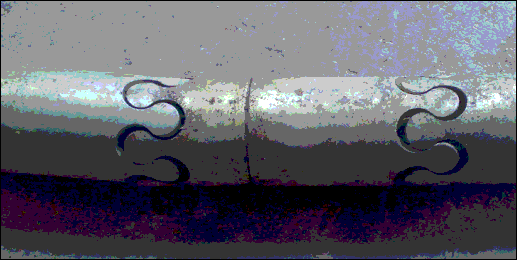

图中的零件是用线切割机切割出来的,本人不知道用PROE怎么能做出这个零件模型,请高手指点。

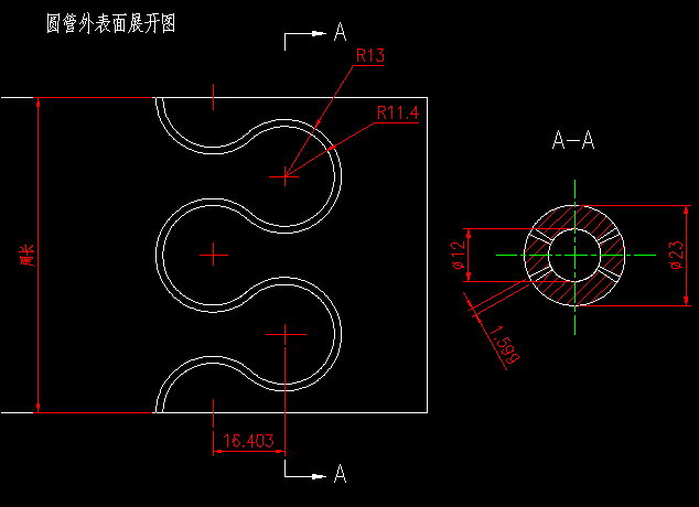

 楼主| 发表于 2010-11-18 16:55 | 显示全部楼层
图中R11.4与R13之间是个缝隙,即剖视图中标1.599的缝隙。
请高手指点

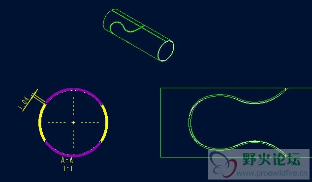

发表于 2010-11-18 19:30 | 显示全部楼层
这样能解吗?
juan.rar (122.35 KB, 下载次数: 32)
1608
1951
发表于 2010-11-18 21:06 | 显示全部楼层
可以的,现在平板上制出圆弧部分,然后再折弯。
278
318
发表于 2010-11-19 09:57 | 显示全部楼层
在平板上切完之后弯折成圆筒

 楼主| 发表于 2010-11-19 16:37 | 显示全部楼层
这个零件要求用无缝钢管加工,不能用平板卷制。
