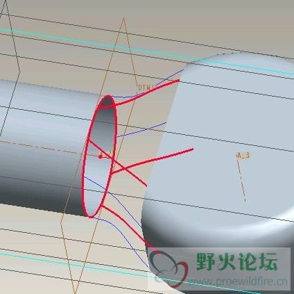

如附件,补面时,四条曲线如何切割一封闭园,然后边界混合,在混合时,面与面相切或者曲率,法向。

楼主要切割的话就用打断吧!

你这个用不着切割啊  u,v两个方向的混合曲线定义好了就行了,一个方向四条。另外一个方向是两个环。
重点是你这四条曲线要和两个面 相切或者曲率,法向。曲线的连接质量决定了混合选项。

关键是我不知道那个打断的命令在哪里?帮忙贴个图上来。谢谢

我要建四个面。

用选圆周时用细节可以分成段的。

。。。混合的时候 曲线上面不是有控制点么  你选中整个圆弧,然后右键断开,调整控制点就然后shift捕捉就行了
你可以把prt发上来 我给你截图演示

没关系的,不出意外的话,混和出来的正好是4个面
