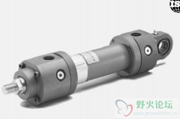

比如,装配一个油缸,油缸两头都有耳环,在装配到轴上时,活塞的伸出长度是否会自动变化而保证油缸的2头耳环都能装到固定的轴上。油缸如图,对这个了解的人帮帮忙,经常为这些烦扰着。
液压缸
液压缸
安装液压缸前端的耳环
安装液压缸前端的耳环

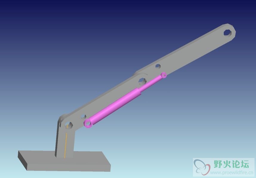

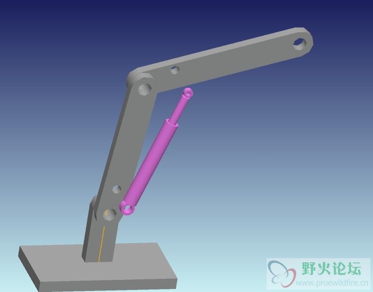

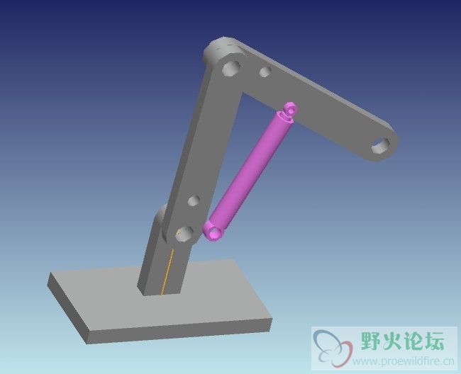

发表于 2010-11-18 15:43 | 显示全部楼层
发个图示意下吧,模型随便做的, 意思下

油缸体和油缸杆要做成两个PRT,之间用圆柱连接。
