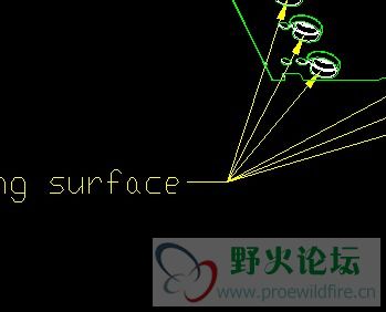

1:好像PROE工程图中的箭头全都是折弯的?
2:如何将多个箭头整合成一个整体
   如图所示

发表于 2010-11-18 08:16 | 显示全部楼层
第一个问题不知道你想说什么?
第二个问题:不是将多个箭头合并,而是对一个注释添加多个箭头;方法是,选中注释,右击选EDIT ATTACHMENT(编辑附着点),右侧菜单中选ADD REF(添加参考),选中你想标识的元素即可多拉出一个箭头。
