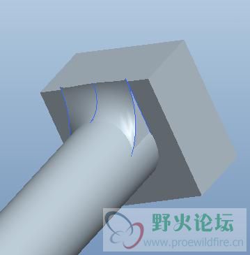

如图所示的蓝色线,如果让他在工程图中不出现?我要说一下,在零件图中隐藏的话,到工程图里还是会有的。

首先,建模中隐藏后工程图中绝对看不到,前提是要在图层中操作,建一个层,放这些线条,隐藏,空白处保存设置即可。
其次,在对组件进行工程图操作时,往往采用直接在工程图中进行选择性隐藏操作,和建模中操作一样,在模型树中选择元件,或者如你所说的这些线特征,照样可以隐藏。

用图层就可以了,

在工程图中隐藏曲线图层即可

感谢2楼的兄弟,以及3,4楼的各位,明白了。

额.......使用图层
