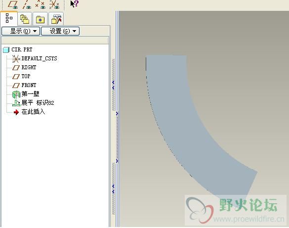

[已解决] 如何展开梯圆形钣金

就是个圆筒,一头大一头小,旋转壁做的,secondangle试下看能展不

呵呵~这个很好办的,做旋转的时候不要360度,选“可变的”然后输入359.99都可以,,这样展开就没问题了
[ 本帖最后由 secondangle 于 2008-5-6 23:04 编辑 ]

 楼主| 发表于 2008-5-7 16:19 | 显示全部楼层
~真是彪悍
