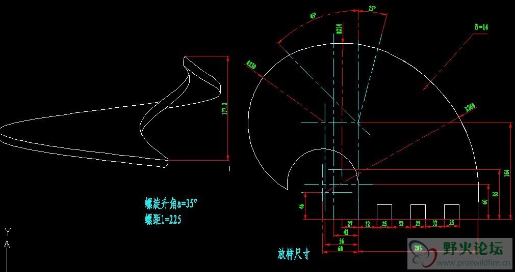

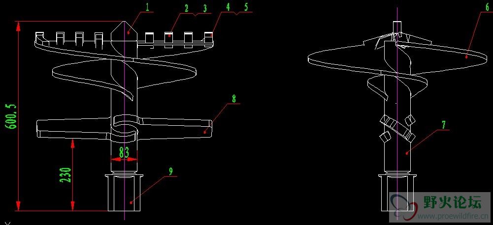

希望高手帮我解决下,我现在要画这个钻杆的实体,始终不知道怎么画,请大哥们帮忙下.....

图中画的时候不要管叶片上到头的数目,我现在只想把叶片建模出来,看看能不能有希望!

请试试下面的方法:先用螺旋特征做出一边的叶片,然后用方程画出轮廓线投影到叶片上,在去除叶片上轮廓线外面的部分,最后阵列或镜像以上整体特征就OK了。试试行不行。
