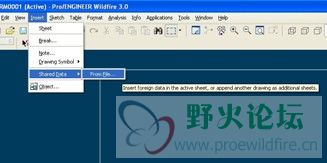

我遇到的问题是,用破衣打开dwg格式的CAD的A4图框,但是打开后显示不出A4图框,消息图示的信息,这是怎么回事?A4图框在附件里,下载试试看是什么原因,thanks in advance!

回复 楼主 qqharlem 的帖子
在ACD中将格式装为DXF.不是DWG格式,再在PROE中插入共享数据

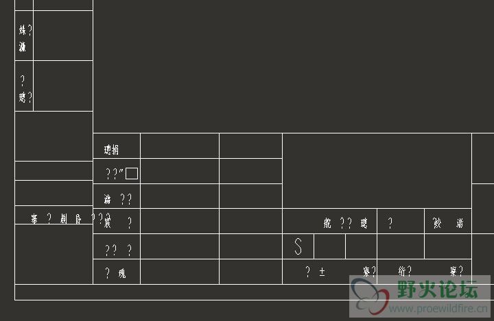

 楼主| 发表于 2010-11-17 23:16 | 显示全部楼层
各位我来了,结合二楼和六楼的说的,我是先打cad“A4”这个文件,然后文件另存为dxf格式,然后在pro绘图模块打开dxf格式的“A4”文件,A4的表格能显示出来了,现在问题是字体出现了乱码而不能正常显示,这怎么解决???

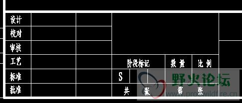

 楼主| 发表于 2010-11-17 23:28 | 显示全部楼层
问题算是得到了解决,我用07版本的打开“A4”文件,保存格式为07的的DXF,但是,如果保存为04的DXF,再用破衣打开就不会出现字体乱码的现象,字体可以正常出现了,但是有个不尽完美的地方是,消息区显示:“遇到某些不支持的项目。请查看文件dxf-errs.log”。不知道这个是什么原因。
