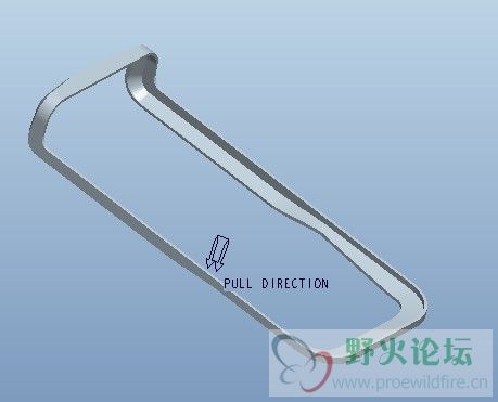

[求助] 各位老大,帮帮忙。。这个怎么分模啊

哪位老大会呀 帮个忙啊

我告诉你吧。分型面的选择是以产品的最大投影面积的地方为分型面。你这个可以把那型芯分成2个部分。一个是直身位的。另外一个做成内抽芯斜滑块脱模。OK?还有哦。这2个脱模时一定要保持同步。从而起到即抽芯又平衡顶出的作用。

做个大斜顶就可以了吧,不要想得太复杂
