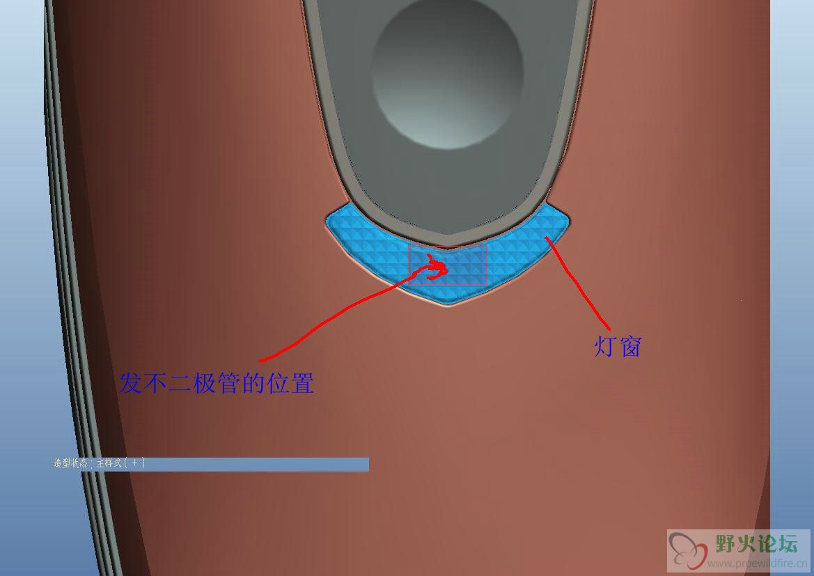

如何才能将发光二极管的光均匀的从灯窗里发散出来呢?请教各位大侠,谢谢!

发表于 2010-12-3 12:31 | 显示全部楼层
多加个发光管呢。。。
发表于 2010-12-23 15:06 | 显示全部楼层
里面加白色塑料内衬 多加个灯 看看
发表于 2010-12-23 16:36 | 显示全部楼层
做成用透明的 周围在应雾下~!
141
166
发表于 2010-12-24 17:11 | 显示全部楼层
做一个导光零件怎么样,类似于漏斗的形状
60
发表于 2011-1-13 17:52 | 显示全部楼层
楼上,做导光板是可以的,但是不是像你说的那样做成漏斗形状的,而是加印导光点,就看不到发光点了,而变成一个发光面。

发表于 2011-3-1 17:26 | 显示全部楼层
换胶料、
