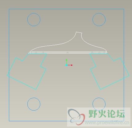

[求助] 又一难题再现江湖

发表于 2011-6-20 00:08 | 显示全部楼层
斜顶或者滑块都行,主要看产品整体结构了,还有对模具的整体大小,用滑块模具比较大,同事滑块不建议用油缸,容易卡死,用跳板比较好一些
发表于 2011-6-21 22:12 | 显示全部楼层
感觉用斜抽应该是可以吧
发表于 2011-11-7 00:56 | 显示全部楼层
改图吧,要不后模加滑块,成本高且寿命短

发表于 2011-11-26 19:47 | 显示全部楼层
这也是难题吗?
滑块和孔摆同一个度数  就不可以出了吗?···如下图!

发表于 2011-12-21 21:58 | 显示全部楼层
看起来不是很深   如果是塑料的话应该可以考虑硬出摸吧
