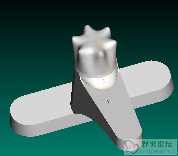

想创建图中黄色那一块曲面,但是右边那条边却被曲面分成了两段,是不是因为这个原因无法创建?又边那整条曲线是基准面和已知面相交得来的~~谢谢啦

曲面没有相切,不能实体化,你再调一下就OK了

做的不是很好,还需楼主修改

楼主的图有些地方线条没有相连
修改使其连接

回复 2# gfxyjz3055 的帖子
呀,你是不是和我用同一本书呀,哈哈
135
165
 楼主| 发表于 2010-11-17 11:58 | 显示全部楼层
回复 4# 包哥 的帖子
恩恩,谢谢,我看看,呵呵
