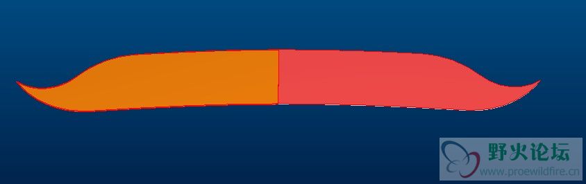

从中间剪切后再镜像还不行?
有什么办法指点迷津下。

 楼主| 发表于 2010-11-16 11:30 | 显示全部楼层
问题是我想就在现在的基础上做修改。

 楼主| 发表于 2010-11-16 11:32 | 显示全部楼层
它属于不规则面,考虑到装配,好装配。直接从造型上备份出来,扣出现在的模型。

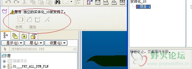

发表于 2010-11-16 12:18 | 显示全部楼层
复制所有的面后再实体化!

 楼主| 发表于 2010-11-16 14:03 | 显示全部楼层
5#的办法去试过了,复制后,实体化命令是灰色的。好像行不通。
6#的办法可能是我理解不够,我复制出来的线条,然后在构成曲面时候,没有中间那条线。够不成面。

 楼主| 发表于 2010-11-16 14:12 | 显示全部楼层
再次用了5#楼的 办法
