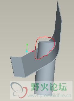

如图,如何画出这样的圆柱后能不突出上面的部分?(不用切割的方法)

发表于 2010-11-16 10:41 | 显示全部楼层
原帖由 f15200 于 2010-11-16 10:38 发表
拉伸时拉伸到曲面就行嘛!
这种情况拉伸到曲面是不行的,要拉伸到下一个才好

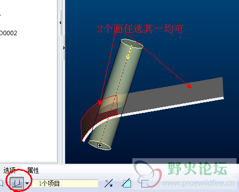

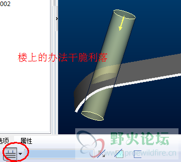

发表于 2010-11-16 11:13 | 显示全部楼层
实际在拉伸时有两个选项都可以达到效果:"拉伸至下一曲面","拉伸至与选定的曲面相交"
