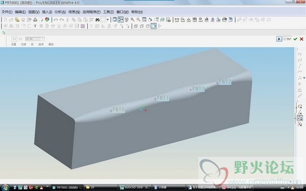

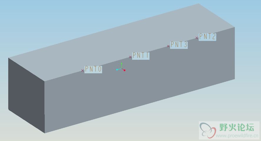

[求助] 高手知道这种倒圆角创建方法吗

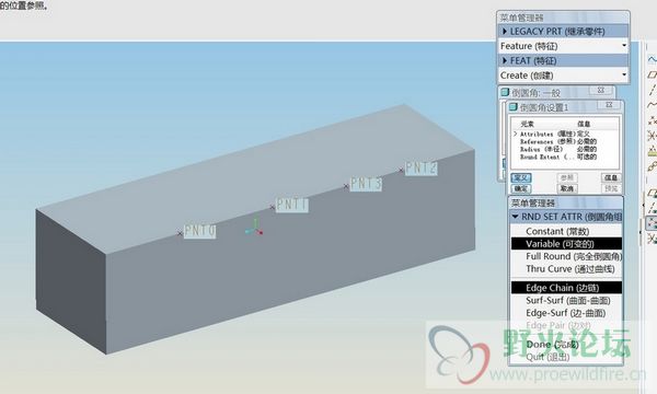

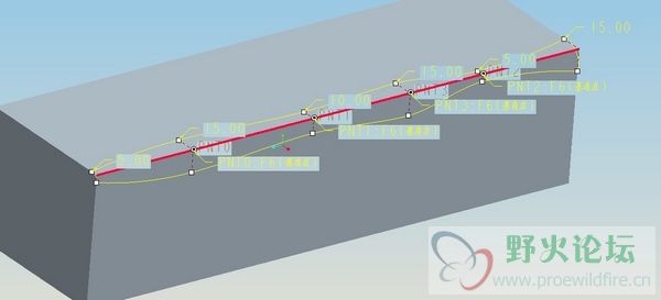

发表于 2010-11-16 12:10 | 显示全部楼层
这属于高级可变的倒圆角。要在倒圆角的边上添加点。
543
655

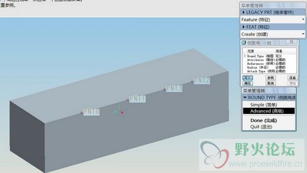

发表于 2010-11-16 12:26 | 显示全部楼层
标准里不会做的话,在“继承”里可以找到这个命令。

发表于 2010-11-16 17:12 | 显示全部楼层
回复 5# lyx0757 的帖子
倒圆角是出来了,但效果还是直角,但圆角边有,怎么去除啊

发表于 2010-11-17 10:14 | 显示全部楼层
可以右击-添加点.....做不等半径倒圆角!
