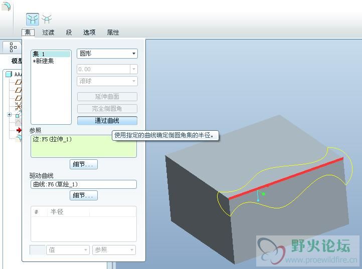

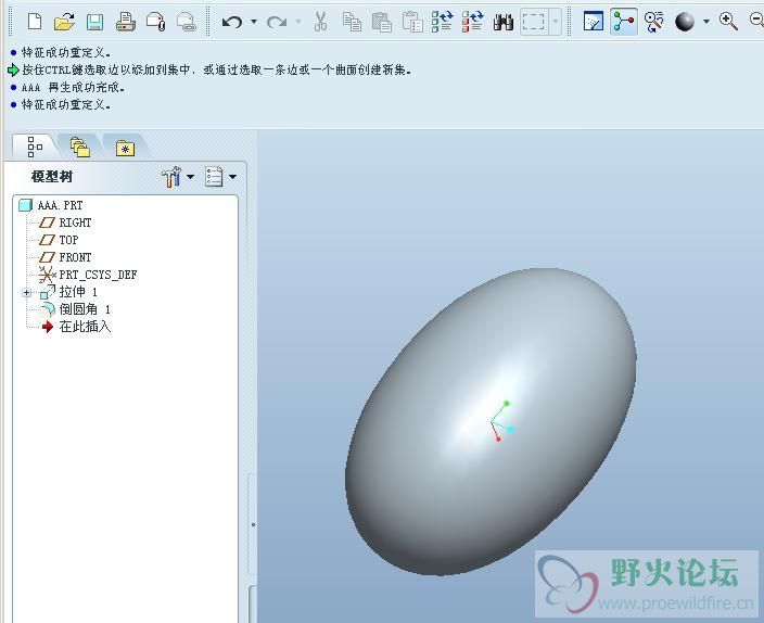

[分享] 原来倒角可以这样用

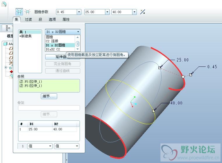

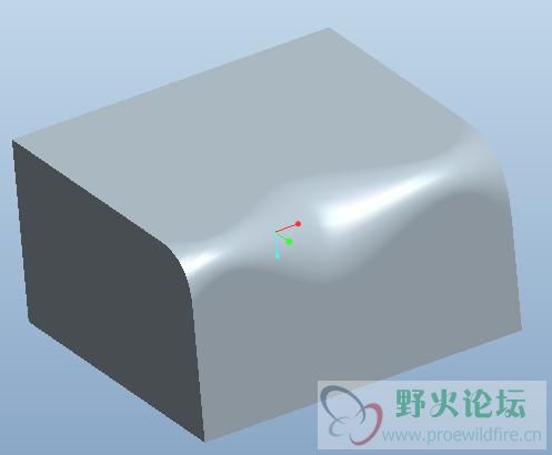

倒角何止这功能,这个功能很简单,选圆锥即可,如附图,倒角还可以沿曲线倒呢,也看附图
