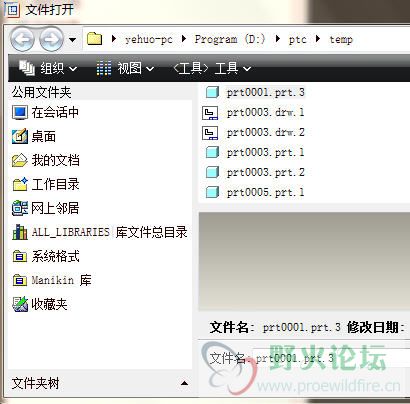

发表于 2010-11-15 17:50 | 显示全部楼层
每修改一次都会有一个新的版本出现....所以在有些装配体里零件并不多,却有好多文件....一般来说应该养成即使删除旧版本的习惯!如果楼主想要打开以前的版本,可以双击试试!

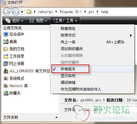

发表于 2010-11-15 22:46 | 显示全部楼层
打开对话框可以设置显示所有版本
