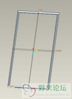

如何阵列网状物体?具体方法,实在想不到好办法。

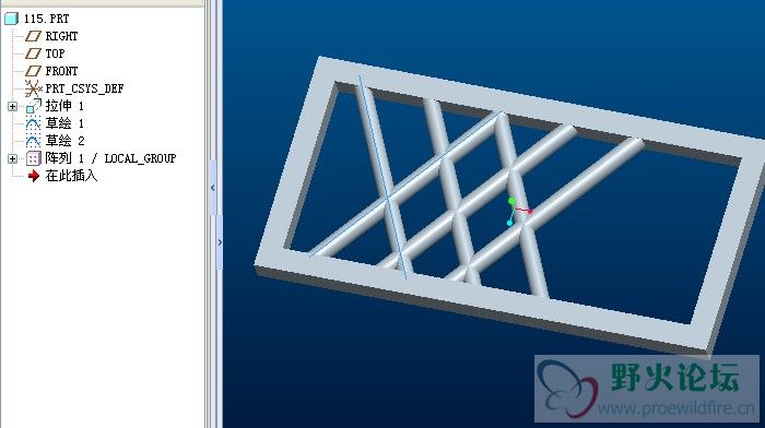

草绘,扫描就行了,画了个简单的,希望能帮到你

 楼主| 发表于 2010-11-15 16:09 | 显示全部楼层
回复 2# lesliecen 的帖子
问题是在角落部分会阵列到外面,露出去的,再切除?

发表于 2010-11-15 16:35 | 显示全部楼层
男儿膝下有黄金,别动不动跪求,用填充阵列,如出工程图,则零件图中不用做,在工程图中直接作出
