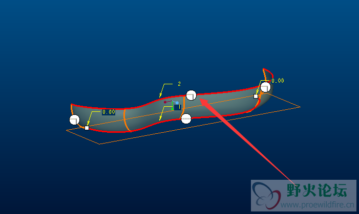

[求助] 边界混合曲面无法与令一曲面相切
45
发表于 2015-1-22 16:50 | 显示全部楼层
在造型里面分成四个面做就可以做到相切
发表于 2015-1-25 15:57 | 显示全部楼层
我来说正解,楼主在做第一个面的时候没有把长边线约束,所以第二个面就相切不了,你改一下就知道了
