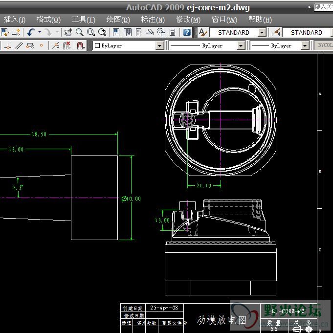

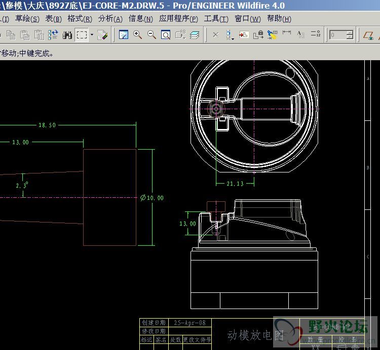

从2000i到4.0 , DXF 的输出截面有了很大变化,但是配置的方法基本不变;
现在在PROE出图比以往方便很多,作图的话转到AUTOCAD或天河加标注就不是很省事的方法了;
但是有时还是要1:1输出到AUTOCAD,比如用于线切割,或者你就是需要转到AUTOCAD发给客户,这时你还希望把汉字也正确转过去对吧?
A:config
   指定DTL 文件:
   dxf_out_scale_views yes(按主视图实际尺寸1:1输出)  No(按图框实际尺寸1:1输出)
   pro_unit_lenth mm
B: DTL
   drawing_units:mm(这个参数如果在proe里改,所有长度尺寸都要确认,你可以尝试在文本文件里改)
   这两个最关键的参数做好后,尽管输出和检测吧,
C: when output
   在4.0输出选项中,如果把注释选中“勾画全部字符”,则所有数字及汉字都炸成线条输出,文件会大一些,但是汉字正确显示了;还有一个方法输出汉字,我放在100楼
