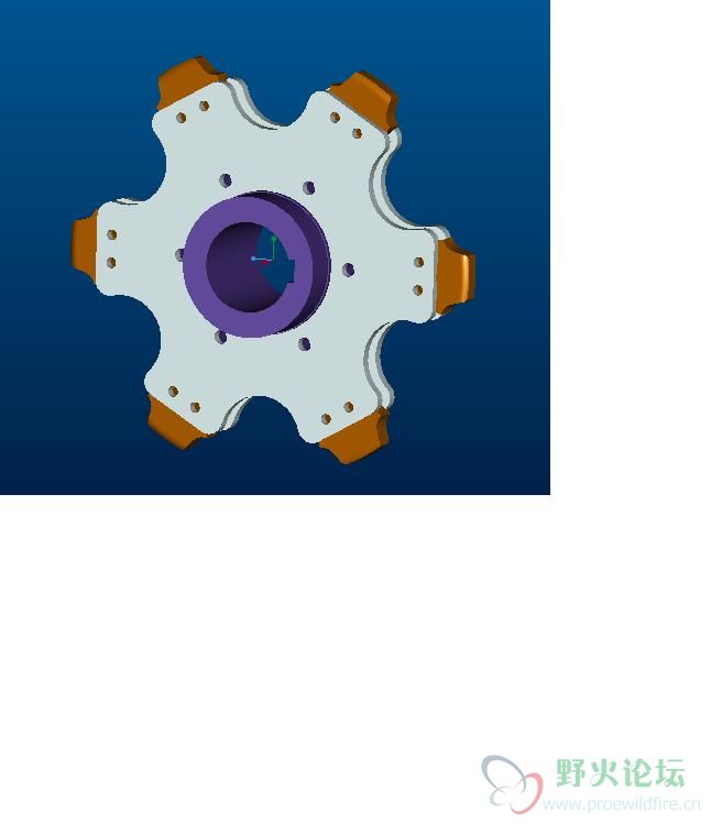

各位大侠急,
零件建立好了族表,然后在组件中如何利用零件的族表 创建组表?
是这样的,画了个可拆齿链轮,链轮齿是一样的,夹板不一样。夹板做了族表(5-10齿),然后装备的时候怎么利用夹板的族表建立链轮组装的族表(也是5-10齿)

直接利用零件的組表來作零件的replace不就好了,組立件一樣,但裏面的內容是可變化的。

一,不知道拷过去能不能达到你的要求,我以前好像有从excel表里吧数据拷入族表,或者是导入的,太久,忘了,反正是一个巨大的表,手头有excel的数据,但我不是一个个输进去的
二,我觉得你这情况应该组件要族表而零件不要,并且一组件的数据去驱动零件,这样只用维护一份族表

楼主,不知你的问题现在解决了没有,我现在在学习管道设计中也碰到这样的问题,如你现在还没有解决的话,可以这样做,两个零件都是有簇表的,在两零件装配在一起后,再做组件的簇表,在组件的簇表里,将需要调用的放在一行即可。
