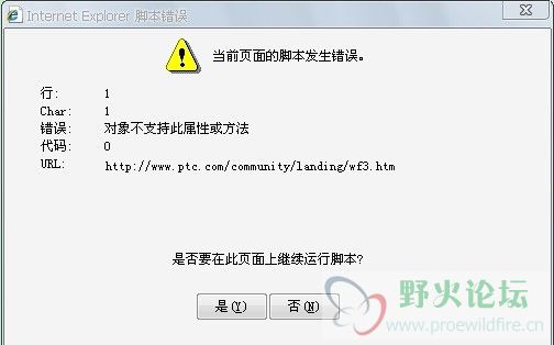

发表于 2010-11-15 09:23 | 显示全部楼层 |阅读模式
请问各位坛主 图示的提示是什么意思
谢谢
259
605
发表于 2010-11-15 09:37 | 显示全部楼层
在你的config文件里加上 web_browser_homepage about:blank

 楼主| 发表于 2010-11-15 09:41 | 显示全部楼层
请问楼上的兄弟
config文件在哪里
还有加在config的什么位置
请赐教
谢谢
发表于 2010-11-15 22:31 | 显示全部楼层
讲讲config.pro文件的创建
http://www.proewildfire.cn/thread-10507-1-1.html
