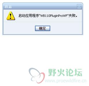

[求助] proe4.0安装提示启动应用程序失败
96
111
发表于 2008-5-6 08:34 | 显示全部楼层 |阅读模式
虽然由这两个提示可是确定了之后正常的绘制大概可以用,只是不知道安装完之后问题出在哪里了~
62
1640
126
2188
热心助人勋章宣传大使勋章斑竹勋章
发表于 2008-5-6 08:50 | 显示全部楼层
可能是安装不完全,重装一次,如果还有,可能是你的系统问题,你的是什么系统?
也可参照一下论坛里一些关于安装方面的贴子
一步起千里,技术非主流.
1596
365
2921
发表于 2008-5-6 09:06 | 显示全部楼层
没有安装外部应用程序,在CONFIG把它删掉就可以了.
PowerMill编程,Proe设计。
1288
47504
发表于 2008-5-6 19:46 | 显示全部楼层
按楼上说的做,在你电脑里查找 config.pro 找到后全部删除,重新启动 proe
