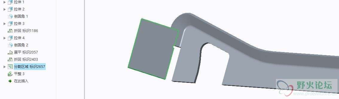

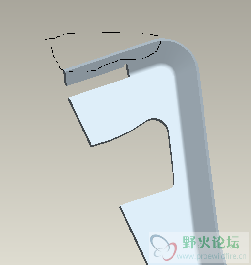

法兰壁展开后再折弯回去,在圈着的地方的边不能再创建平整壁。不知是怎么回事……[img]file:///C:/DOCUME~1/ADMINI~1/LOCALS~1/Temp/3Q%7BHQ)8%7B2[1G@MTN$V3(Q2J.jpg[/img]
请各位高手帮忙!

发表于 2010-11-15 20:42 | 显示全部楼层
你在那个区域绘制一变形区域。插入-折弯操作-变形区域。这样就可以进行添加平整壁了,看看是否达到你要求的 prt0002.prt.part1.rar (80 KB, 下载次数: 7) prt0002.prt.part2.rar (80 KB, 下载次数: 7) prt0002.prt.part3.rar (80 KB, 下载次数: 7) prt0002.prt.part4.rar (80 KB, 下载次数: 7) prt0002.prt.part5.rar (64.56 KB, 下载次数: 7)

 楼主| 发表于 2010-11-15 23:36 | 显示全部楼层
这个方法的确可以,但是我不明白为什么教程里面就可以不用变形区域而直接可以做平整壁……
这个是教程的源文件
