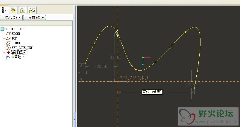

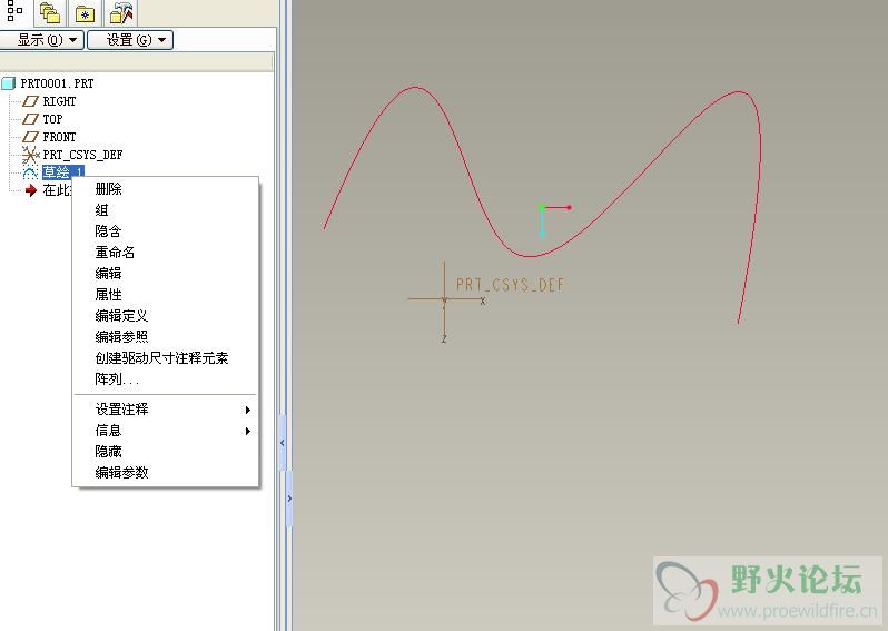

你不会就直接点草绘了吧?想修改的话就在你想修改的模型树那里点击右键,在点编辑定义就OK了。
我做个例子给你看看是不是这样。
1先草绘一个

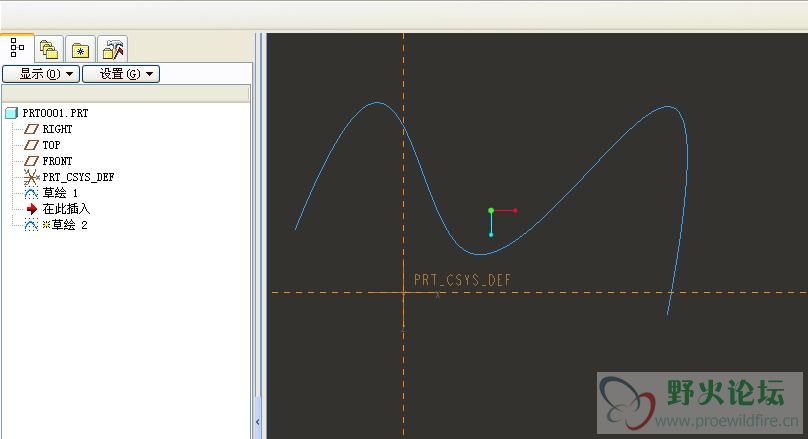

2你的做法是不是这样,直接点击草绘
3这样修改

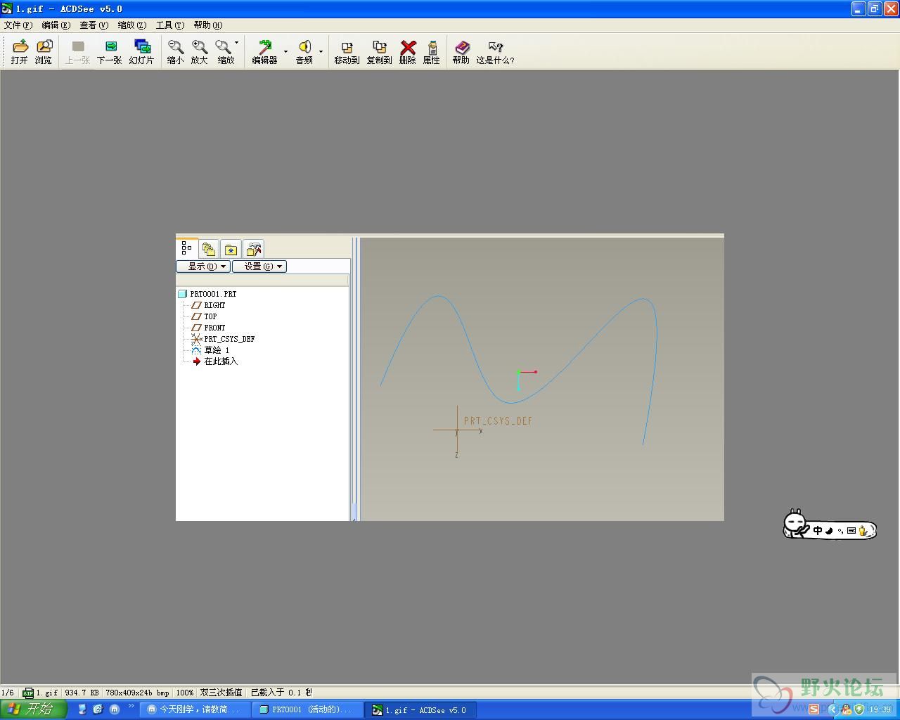

4出现如图就能改了

发表于 2010-11-14 19:58 | 显示全部楼层
楼上正解,要修改对象的时候,选中对象点击右键,再点击编辑定义就可进行修改了。

发表于 2010-11-14 20:28 | 显示全部楼层
嘿嘿  编辑定义就行了
