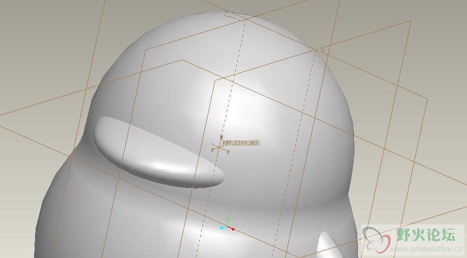

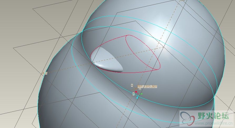

为什么我的企鹅嘴扫出来要比教程里的小,求解答

 楼主| 发表于 2010-11-14 14:20 | 显示全部楼层
附图
正常的

 楼主| 发表于 2010-11-14 14:21 | 显示全部楼层
附图正常

发表于 2010-11-14 14:36 | 显示全部楼层
楼主把你的关系式贴出来看看。。是不是椭圆长轴设的太小了

 楼主| 发表于 2010-11-14 18:06 | 显示全部楼层
sd4=evalgraph("2",trajpar*10)*2.2
sd3=evalgraph("1",trajpar*10)*2
这是关系式,哪位大神救救我,应该有做过这个造型的吧

发表于 2010-11-15 15:48 | 显示全部楼层
将关系式里的10改为20试试,如果不行,就再加大
sd4=evalgraph("2",trajpar*20)*2.2
sd3=evalgraph("1",trajpar*20)*2

 楼主| 发表于 2010-11-15 17:58 | 显示全部楼层
变成20扫不出来
