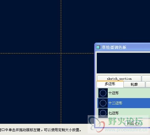

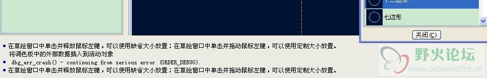

发表于 2010-11-14 11:37 | 显示全部楼层
按住鼠标左键,拖出来就可以拉!

发表于 2010-11-14 19:48 | 显示全部楼层
我以前也遇到这样的问题,一用调色板PROE就自动关闭。兄弟重装吧。很快的。

 楼主| 发表于 2010-11-15 13:33 | 显示全部楼层
重装了也没用,真晕呀,怎么搞哦

 楼主| 发表于 2010-11-21 16:16 | 显示全部楼层
终于让我找到原因了,原来是我用360软件搬家工具把C盘的临时文
件夹搬到E盘后文件夹名称变成中文的了,后来我又搬回C盘变成变成默认的名称了就解决了.
在此分享一下,如何有遇到这样的问题的朋友看看自己是否把C盘的某些东西有搬走.
