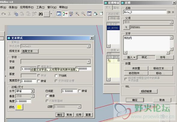

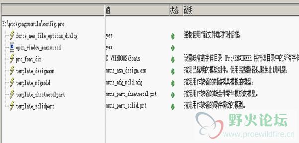

在注释中想选择不同的字体,却发现无法激活字体的选择。而在设置文件中已经将WINDOWS的字体引入,可是还是不能激活字体的选择。哪位高手给与答复。谢谢!

发表于 2010-11-14 19:46 | 显示全部楼层
你创建工程图,里面就可以修改这个注释的字体了,三维里设置没设置的必要吧,所以这个选项是锁定的。
