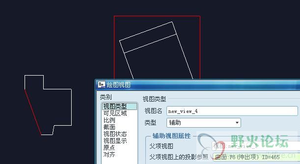

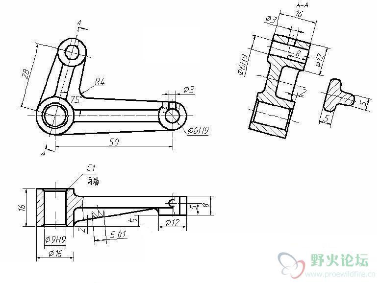

大家看右边这个剖视怎么做不出来啊

不要用投影,用辅助视图,当然A向必须有基准平面或者有和A向平行的面或边才可以
