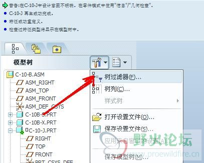

装配下,模型树设置里的树过滤器下的显示里特征能有参数控制每次打开PROE时,这个钩自动钩上先中吗?

你图片上不是有个“保存设置文件”
为什么模型树的显示方式每式都要重新设置啊
http://www.proewildfire.cn/thread-33914-1-1.html

不是这样的流程吗??
1:树过滤器
2:特征(√)
3:保存设置文件(到快捷键中) tree.cfg
4: 配置编辑器 里用添加 mdl_tree_cfg_file 指定路径(快捷键中的 tree.cfg)javascript:;
我重启软件就出这个为啥javascript:;
