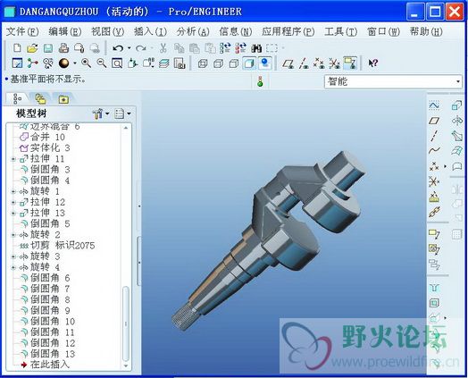

      兹发表《单缸发动机曲轴设计图》(By Pro/E 5.0 M050)供作共享。
      今晨有会员《潇湘时雨》(2010-11-13 09:56)发帖求助,要求提供“发动机曲轴实体模型”,但是该位会员提出的问题太笼统(见http://www.proewildfire.cn/forum.php?mod=viewthread&tid=52548),难于准确框定其问题的焦点,不便作答。
      考虑到“发动机曲轴实体模型”问题,是许多院校机械动力类专业的相关论文(或毕业考题)常用的命题,此“发动机曲轴实体模型”在网络上尚少有完整的“设计版”可见,谨发此专题帖,提供本文所附的“发动机曲轴实体模型”作为对院校学子们的“贴士”(Tips)。
         m_dangangquzhou.prt.rar (139.91 KB, 下载次数: 1051)
[ 本帖最后由 yun0336wu 于 2011-9-21 12:55 编辑 ]

 楼主| 发表于 2010-11-13 14:57 | 显示全部楼层
原帖由 QCWING 于 2010-11-13 14:36 发表
图不难画,难的是设计
      说的很正确!
      曲轴的合理设计,涉及热工力学、机械原理(工程力学的机构与材料力学)的分析、运算及校验。
      曲轴是发动机功率的惟一输出单元,受力情况甚为复杂,尤其是多缸发动机,其各个曲柄轴颈和各个主轴颈的受力都互不相同。尤其是,对于多缸发动机的曲轴,必需验算所有各个轴颈(曲柄轴颈&主轴颈)中,承受叠加负荷——综合应力最大的轴颈,并以此作为设计尺寸的取舍依据……;而且,在功率相同的情况下,发动机转速不同的曲轴直径是不相同的!
      由此可见,一个正确的曲轴设计是对设计者拥有专业知识的综合考验,不是用CAD手段胡乱地画一个模型就可以付诸生产,更不可能据此作为所有“曲轴设计”的“套用版本”!
      楼主在本主题帖中提供的模型,仅只是一个曲轴绘画方法步骤的“Tips”,不包含工程力学方面的示范。
      谨此,郑重声明,敬请诸君垂注上述要义,幸勿自误!!!
