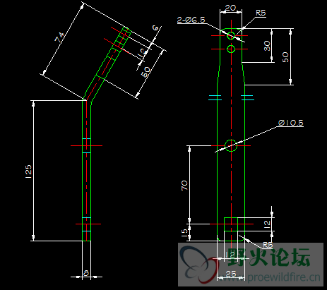

高手能画个给我学习下吗?

这是个最基本的零件了,自己对着Proe试也能搞出来的,看看基础教程吧
初步看下来,你的2d图是少尺寸的

回复 2# hxy369 的帖子
没有啊,旁边那个视图,可以看出来的。

发表于 2010-11-13 12:00 | 显示全部楼层
回复 3# 野火骚不尽 的帖子
o,还得算算啊?
不是啊,偶看不出来

发表于 2010-11-13 14:17 | 显示全部楼层
原帖由 05131029 于 2010-11-13 14:08 发表
尺寸没问题,一个简单的拉伸加折弯就行了
怎么看来看去少尺寸啊
而且拉伸加折弯好像并不是好办法(你手工算展长?)
[ 本帖最后由 hxy369 于 2010-11-13 14:18 编辑 ]

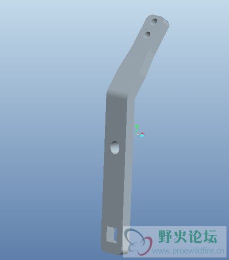

发表于 2010-11-15 15:44 | 显示全部楼层
感觉这标注不像钣金的,试着画了一个,看起来不难啊!
[localimg=265,300]1[/locali 22.jpg
