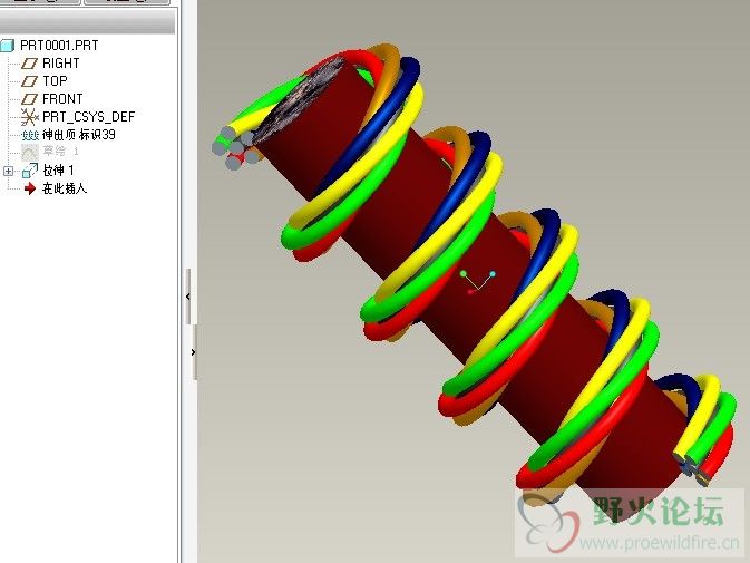

楼主: LYJ_521
[原创] 闲来无事画的 有兴趣的可以画下

发表于 2010-11-30 13:37 | 显示全部楼层
关系 就是 SD*=trajpar*360*5 角度变量  截面用一个角度来驱动  他就转了 自我感觉还是先螺旋扫描 然后 直接拉身就行了  就不用创建螺旋线了

发表于 2010-11-30 13:49 | 显示全部楼层
12131.prt.rar

发表于 2010-12-10 15:16 | 显示全部楼层
回复 24# Q初行者Q 的帖子
里面那个角度关系是怎样,能详细点解释嘛?PRT我下载了,但那个360度的尺寸不理解?
