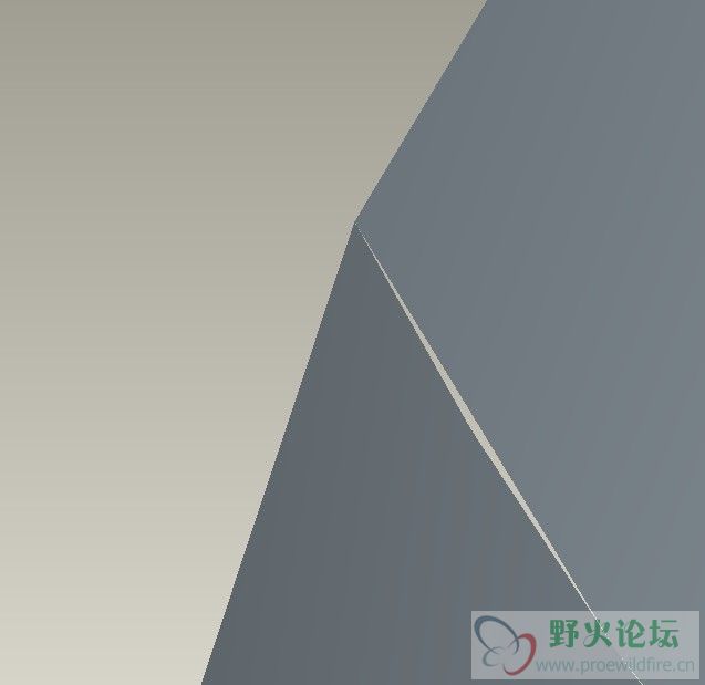

在曲面造型中,我用边界混合补面时,发现交接的位置有缝隙,这是怎么回事啊?

发表于 2010-11-12 18:31 | 显示全部楼层
可以把边线的显示质量和着色质量调到最大。其实放大后也是这样的,只要可以合并就没有问题了。

 楼主| 发表于 2010-11-12 20:16 | 显示全部楼层
回复 3# 零点八八 的帖子
也合并不了啊

 楼主| 发表于 2010-11-19 20:33 | 显示全部楼层
是个水壶,开始做瓶身部分,我是照着视频教程做的,可还是坐不出来,教程是如图做一半的曲面之后再镜像另外一半,现在我这一半都做不出来了,合并不了

发表于 2010-11-19 20:39 | 显示全部楼层
你是不是有两条合并的线组成一条来边界混合??
如果是,拿两条的链接改成近似
70
308
440
发表于 2010-11-19 21:43 | 显示全部楼层
同学我发现问题了
你那个拉伸要用中心线,两边拉一样多就不会那样了 同样两边的草绘也要拉的离轴线一直
