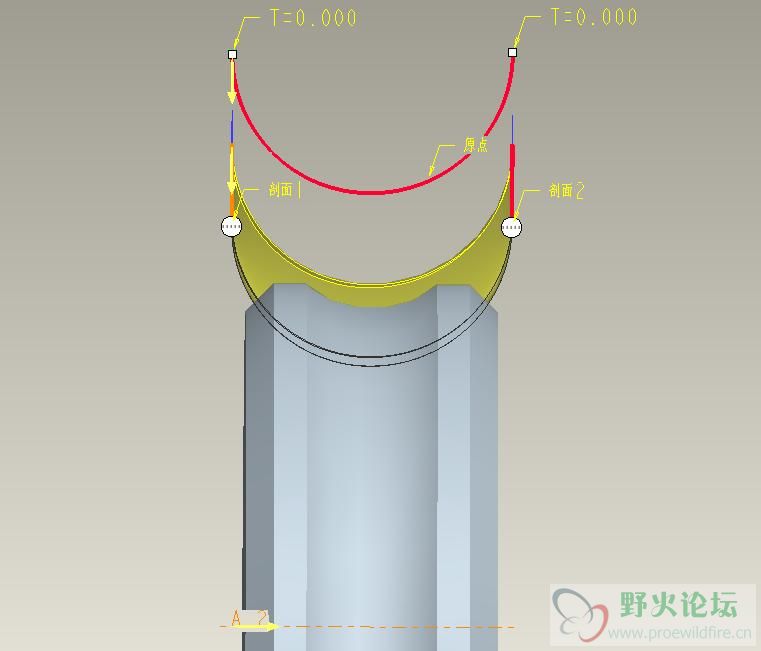

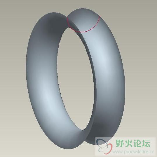

最近在学习蜗轮蜗杆的画法。但是却找不出林清安的蜗轮蜗杆画法到底是属于哪类?阿基米德,渐开线?
1.林清安画法中:轴向截面为渐开线型齿廓,垂直于螺旋线在其轴向方向的投影。这倒是很符合渐开线圆柱蜗杆传动?但不确定。
2.蜗轮画法中:为什么扫描混合项扫描轨迹要用环形面投影?而不是直接用蜗杆圆柱面投影?如图wormwheeltrail
3.蜗轮画法中:为什么扫描混合项扫描截面的法向恒定为蜗轮轴向,这跟“蜗杆轴向截面垂直于螺旋线在其轴向方向的投影”不合,能装配成功吗?如图mixedsweep
以上问题确实想不明白,请各路高手指点,万分感谢。

群主你好、我刚查了下机械设计手册:
1.渐开线蜗杆应该是端面齿廓为渐开线,法向齿廓为直线,轴向齿廓为曲线。
2.阿基米德蜗杆端面齿廓为渐开线,法向齿廓为曲线,轴向齿廓为直线。
所以他画的不是渐开线蜗杆,希望能对你有帮助。
蜗轮他那么画肯定没错、至于用蜗杆轴向圆投影我也不敢确定是否正确!
希望对你有帮助!

第一个问题我知道ZI蜗轮蜗杆。但是蜗轮那么画我觉得不可能和蜗杆无干涉配合。。。。。。这点很疑问。

我画的也有干涉,,
