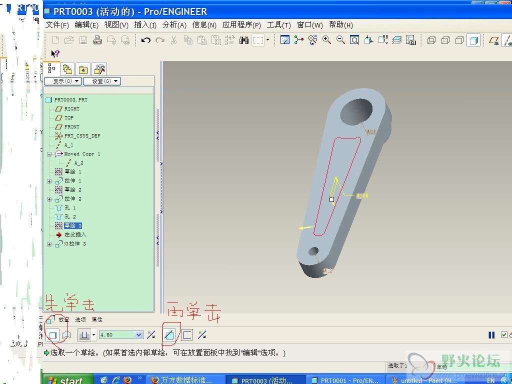

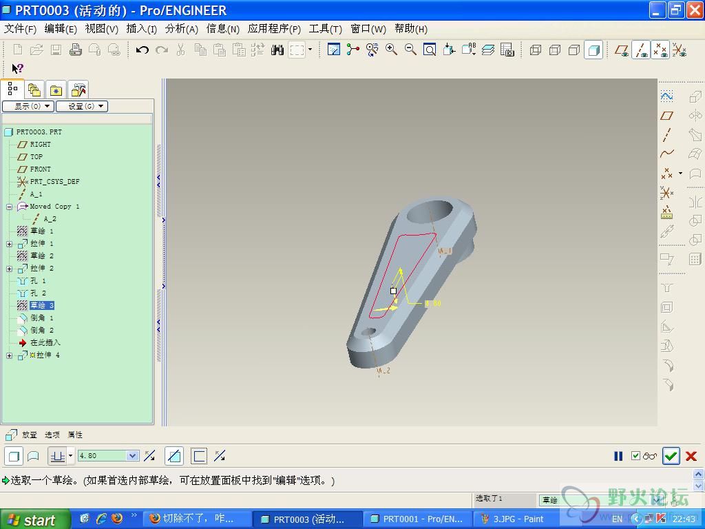

见图,图一是草绘,在上表面切除红线范围的凹槽,点击主窗口的拉伸工具图标,出现图2,然后按照图2所示操作,完毕之后点击鼠标中键,出现图3,切除没能实现,咋回事?

点你写的那个 “击” 下面的那个箭头,切换下方向
141
 楼主| 发表于 2008-5-5 22:46 | 显示全部楼层
点了啊,图2的向左的箭头向右了,可是还是出现图3的样子

发表于 2008-5-5 22:59 | 显示全部楼层
可能是草绘的问题,你现在拉伸的好象是薄壁特征
因为一般的拉伸不会有那个箭头的,
你把PRT发来我帮你看看

发表于 2008-5-5 23:27 | 显示全部楼层
我觉得可能是薄壁特征的按钮被选中了
自从两个妓女自称是某名牌大学的毕业生后,我现在一般都自称文盲!
发表于 2008-5-5 23:34 | 显示全部楼层
加厚草绘的按钮被选中了

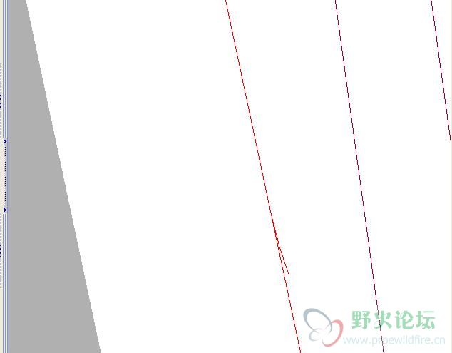

发表于 2008-5-6 14:19 | 显示全部楼层
你的曲线不是封闭的~~~~~~~~~~~
看到分岔没?
popwolf + 1 热心助人
静坐常思己过,闲谈莫议人非
141
 楼主| 发表于 2008-5-6 14:37 | 显示全部楼层
老兄,你太帅了!佩服!
为什么proe不提示这个错误呢?
