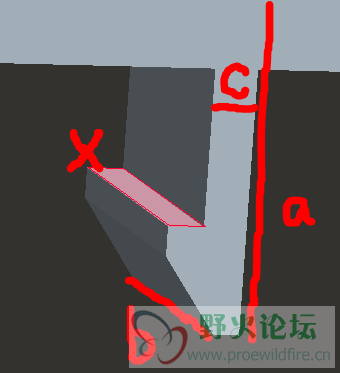

这样的一个卡子,可以硬开模,不需要设侧滑块吗?
面积X=6.314
厚度a=1
宽度b=7.46
高度c=10

是不是和扣位的方向有关   用不用滑块   与尺寸也有关吗

以前听说过小的 侧扣可以硬脱模,但是不知道可以硬脱模的标准是什么

上下开摸,我觉得应该用滑块,我建议楼主贴一张完整的图,大家能知道更全面一些!

看结构跟材料咯~~ 结构比较小  受力不大  对产品外观性能影响不大可以强脱
材料性能允许的情况下  也是可以强脱的  例如PVC  不过也还是要考虑结构大小了
