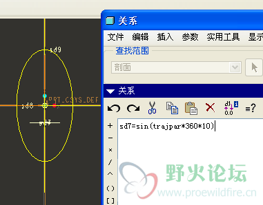

发表于 2010-11-12 09:47 | 显示全部楼层
我知道用的关系,我用5.0版打开的,在截面的草绘里没找到关系式,不知道5.0的关系式从哪儿弄出来的?2001版的就知道。

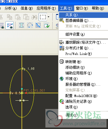

发表于 2010-11-12 09:53 | 显示全部楼层
请说说4.0的在哪儿?给个截图来看,多谢了!

发表于 2010-11-12 10:01 | 显示全部楼层
工具丨关系

发表于 2010-11-12 10:04 | 显示全部楼层
多谢me0zw,5.0的也一样!
