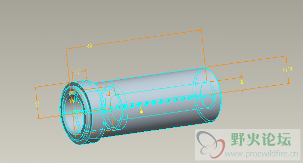

怎么去掉啊。

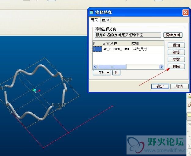

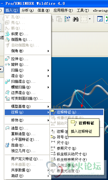

有两个办法,一是关了注释元素显示如图002
二是去注释特征里移除尺寸如图003,004
