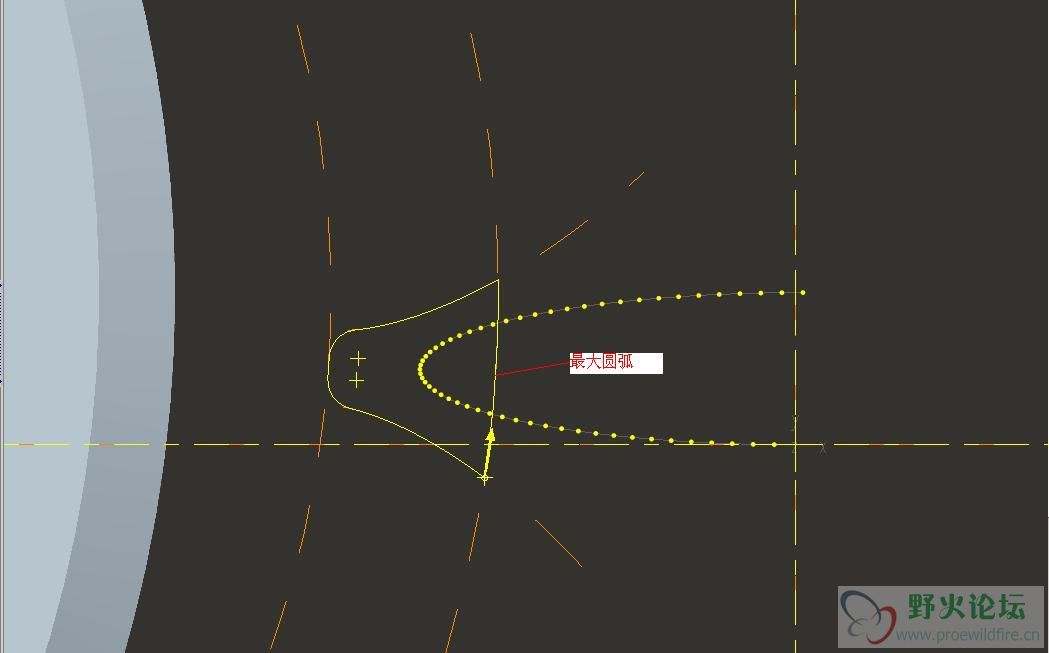

  1,经过分析出错的地方为模型里的扫描混合项。

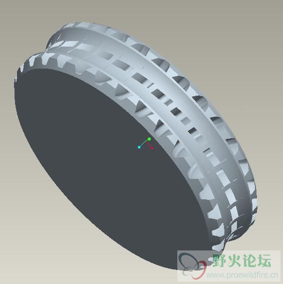

  2,于是我将原来的扫描混合项隐含,自己手动建立该项。建立后的模型如图wormgearfailed:
  从图片中可以看到齿槽没有完整地被剪切出来。分析扫描混合中的剖面,发现剖面的最大直径圆弧为蜗轮的喉圆直径。如下图wormgearsec:

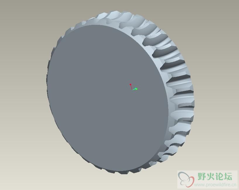

  从蜗轮的整体参数化建模过程来看,个人认为直接将最大直径圆弧加大即可,比如可换用蜗轮的齿顶圆半径。经过修改后的模型如下wormgearS:
  以上均属个人意见,如有错误请大家指正。
