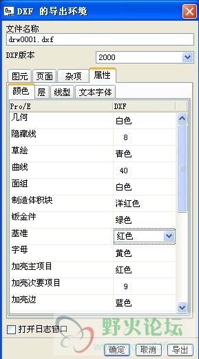

如下图,在绘图里设置或config里设置

就是设置成自己想用的格式,如 剖面线作为剖面线图元,点 作为点,而不是作为形状,注释 这个选项我会设置,还有在属性里 基准 设置成 红色
