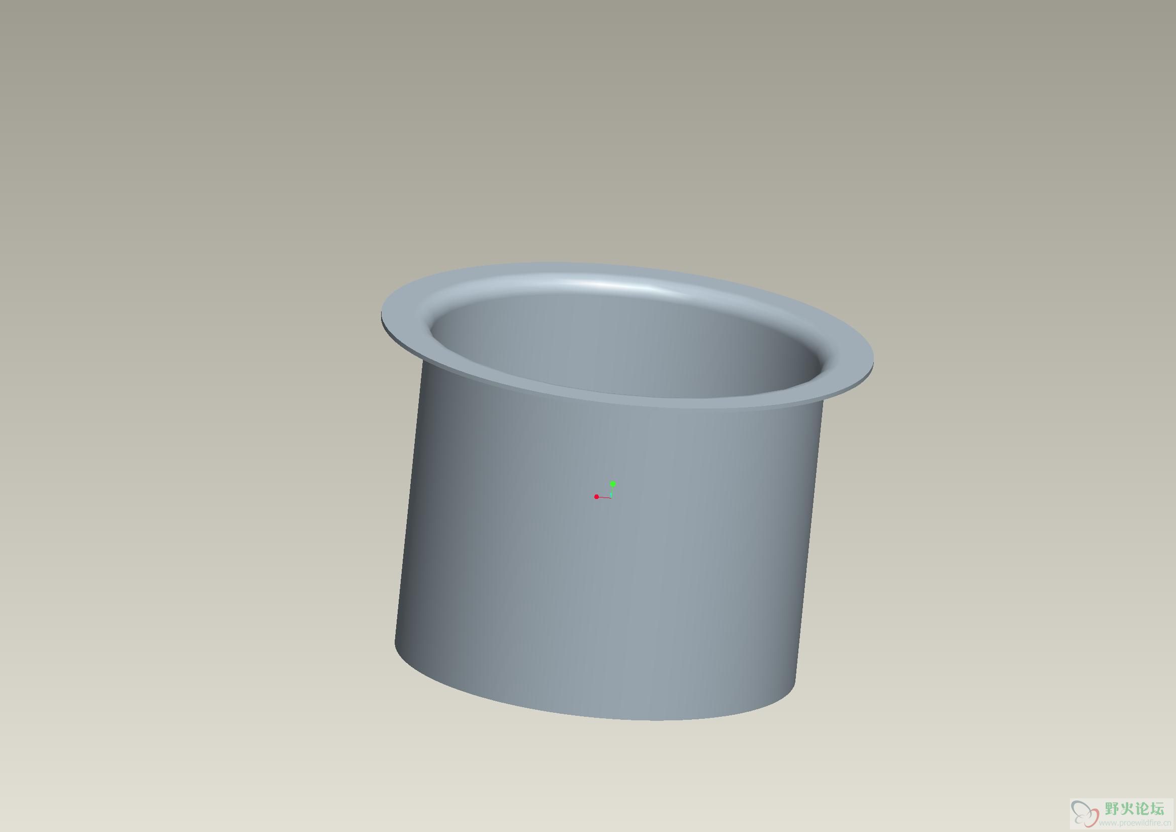

这尺寸多少啊?这成型出来难度大

这是拉伸件,不能展开的

这个怎么拉啊     是旋转吧。。。。。

这零件是用钣金旋转壁 未命名.JPG 画出来的,平面图 未命名.JPG   ,我在钣金里试着展开,但展开不了!!!麻烦各位大虾帮个手!!!!

这东西,属于冲压件,要展开只能加缝
