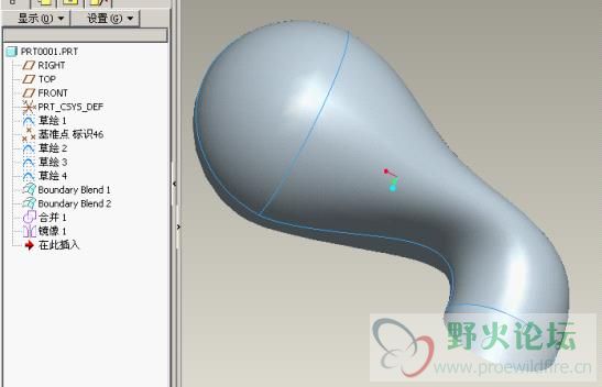

我是一新手,在学习的过程中遇到了个问题,望高手帮我解答一下!
就是教程里讲的“边界混合”命令都只讲了两个方向混合的情况,那么如果有三个方向的曲线需要混合的那怎么弄啊?
如图,三条曲线分别在三个基准面内,怎么选都混合不了,如果要达到那种效果,是不是用的这个命令呢?
50
发表于 2010-11-10 19:46 | 显示全部楼层
这种情况就要做辅助线来把3边、5边等面变成4边面才行

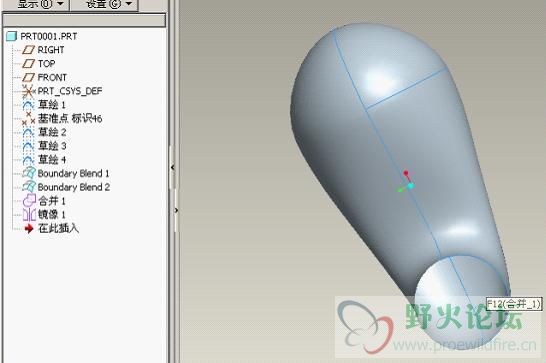

发表于 2010-11-11 17:52 | 显示全部楼层
这是一个对称图形,可先用边界混合做一半,然后再利用对称作另一半。即可。

发表于 2010-11-11 18:08 | 显示全部楼层
上个图。
prt0001.prt.rar (34.83 KB, 下载次数: 15)
