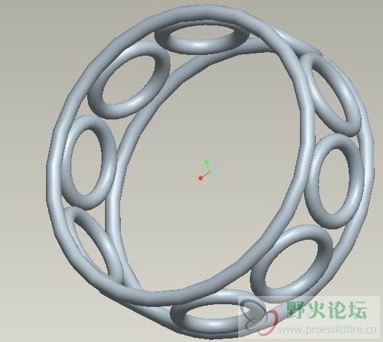

楼主: zqzg2009
[求助] 高手做下这道三维图~~!

俺不是高手,关键就是建立几条参考曲线就可以了。

只要定好小圆就行了,画了,权限不够,上不了图

这个简单
AUTOCAD都可以画

晕死   我真是脑子进水了   也没想到这里   都不知道   谢谢哈  你图上花的两个圆的怎么是一样的 还有圆心 和18度 的那个线   怎么能知道是垂直的 ?

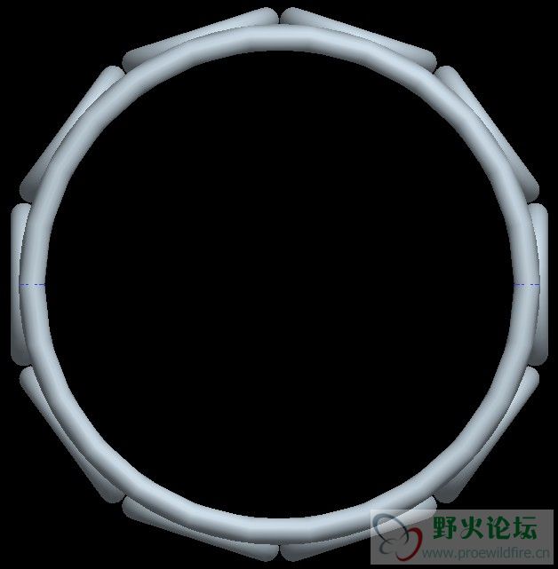

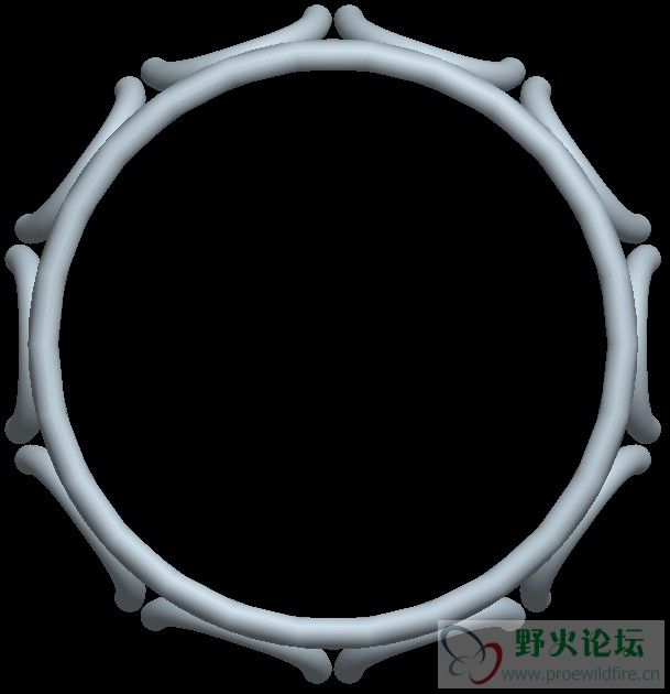

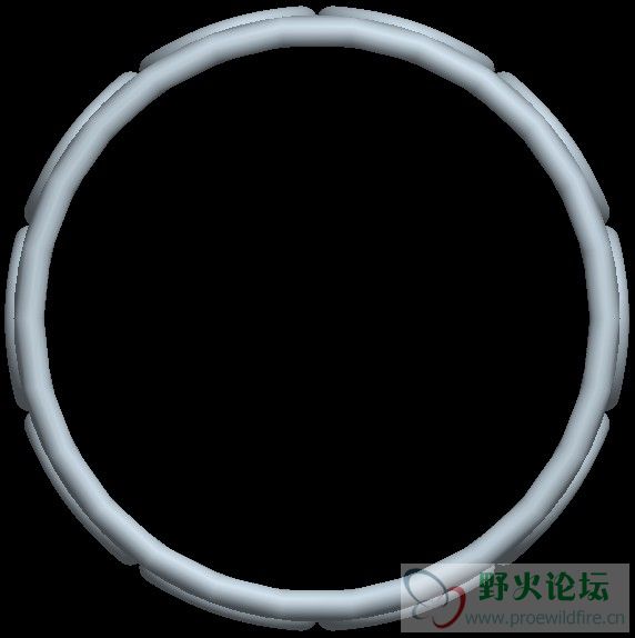

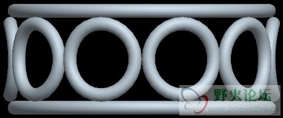

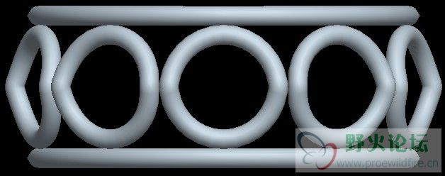

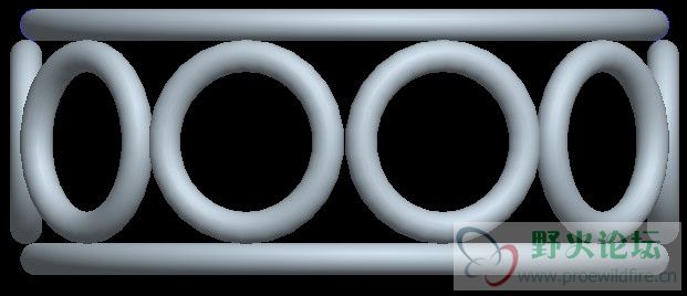

发表于 2010-11-18 10:25 | 显示全部楼层
原帖由 artyao 于 2010-11-15 13:34 发表
拿准设计者的意图,看小圆的顶视投影。
如果骨架线在大柱面或者大锥面上,投影不会是直线,而是圆弧或双曲线,只有球面符合。
上图。
骨架线在球面上的:
骨架线在柱面上的:
骨架线在锥面上的:
[ 本帖最后由 artyao 于 2010-11-18 10:34 编辑 ]

发表于 2010-11-28 20:59 | 显示全部楼层
原帖由 Q初行者Q 于 2010-11-17 13:04 发表
上面一个圆是构建线,代表下一步的大圆。
两个圆的怎么是一样的:没有特别说明,当然默认所有线径=4了。
怎么能知道是垂直的:相切是当然的。至于相切在哪个角度,可以说任何角度都是一个解。但是垂直的话,应该最稳妥。——也就是
  大家说的内切于一个球面。
