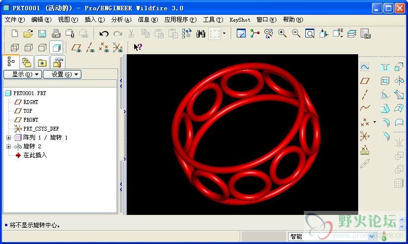

发表于 2010-11-15 13:34 | 显示全部楼层
原帖由 allan_wong 于 2010-11-15 12:19 发表
總算明白你們說的意思,但只看一樓的圖並沒有看出你們說的要求所有骨架線要在一個球面上。
如果早說出這個要求大家的想法又不同了。
爲什麽你們可以單看這個圖可以想象它有這樣的一個要求?
拿准设计者的意图,看小圆的顶视投影。
如果骨架线在大柱面或者大锥面上,投影不会是直线,而是圆弧或双曲线,只有球面符合。
55
64
发表于 2010-11-15 13:39 | 显示全部楼层
原帖由 allan_wong 于 2010-11-15 13:27 发表
看我還有沒有誤會,也讓一些還沒看明白的人看一下。這個圖應該是這樣的是不是?
就是这个没得错。顶一个。

发表于 2010-11-15 14:42 | 显示全部楼层
做出来了
89
171
发表于 2010-11-15 16:11 | 显示全部楼层
回复 60# allan_wong 的帖子
你终于做对了,顶起来。

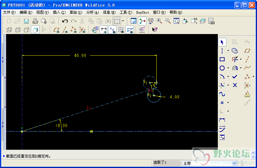

发表于 2010-11-15 16:39 | 显示全部楼层
关键是在如何让他们去相切连接
44
发表于 2010-11-15 21:04 | 显示全部楼层
原帖由 artyao 于 2010-11-15 13:34 发表
拿准设计者的意图,看小圆的顶视投影。
不太明白你说的骨架线,如果有时间,麻烦你再说详细点(骨架线),我再多学习学习。

发表于 2010-11-15 21:23 | 显示全部楼层
你旋转小圆的时候有两条中心线,可以旋转吗?还是你把它删掉了?

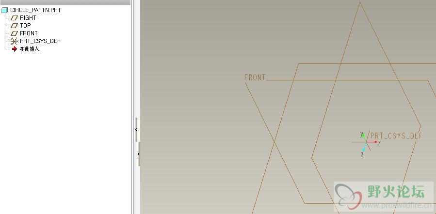

发表于 2010-11-15 23:12 | 显示全部楼层
顶一个!
命题有点不严密。
相切在球面内确实是一个不需要理由的选择。
来个文件本地化:
circle_pattn.prt.rar (57.16 KB, 下载次数: 11)
[ 本帖最后由 沧海曾经 于 2010-11-15 23:19 编辑 ]

发表于 2010-11-16 00:12 | 显示全部楼层
473
575
发表于 2010-11-16 07:44 | 显示全部楼层
原帖由 Q初行者Q 于 2010-11-16 00:12 发表
楼上的我4.0的怎么打开你的 什么都没有87242
您都老革命了,怎么问这样的问题呢?
特征隐含了。请“恢复所有”!
