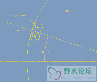

願聞其詳,
我的小圓直徑也不是假定出來的,在第一個草繪中已經確定了它的尺寸,並保證了它們之間的相切。
你的意思我不太明白。

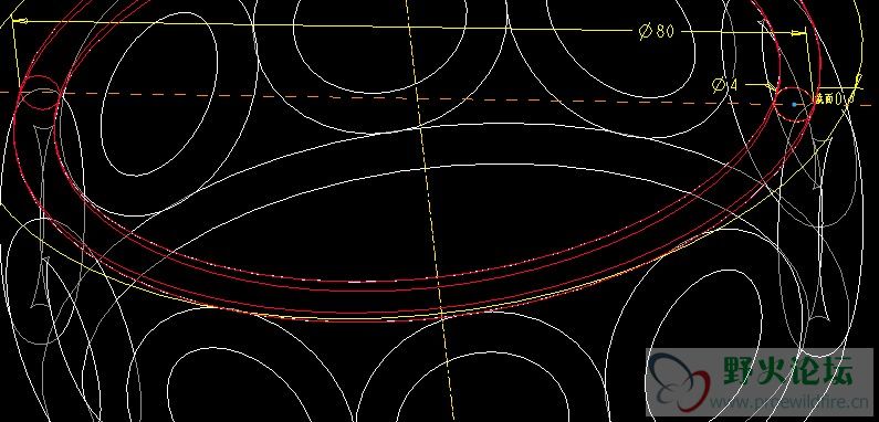

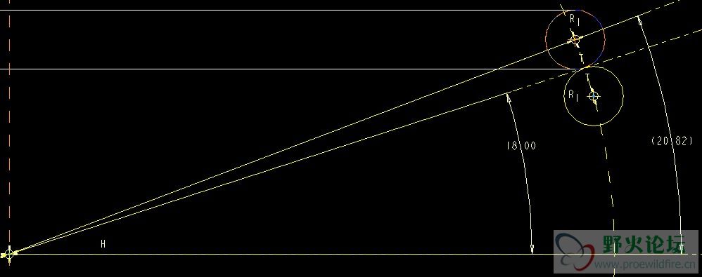

抱歉,上次的不是正解
实际做了一个,关键要所有骨架线在一个虚拟的大球面上,想象一下小圆在赤道上,大圆在纬度20.82上
1、尊重原设计,先做80大圆,不然拿不回这个数。
2、找小圆的中心,圆边18度理解为36度球面均分,保证相邻小圆相切。
   PS:这点想了很多种方法,只有这种最直接,其实逻辑上并而不是平面上的圆,而是球面上的,若换成椭圆会容易明白。
3、小圆截面和大圆相切。
4、阵列小圆,镜像大圆。

你拿83做小圆定位没有依据。想一下,用83.2是否也可以按你的方法做出来?但这不是原设计要的。

刚才没有说清楚。83尺寸不是假定的,52楼解释的很清楚,我赞同。

總算明白你們說的意思,但只看一樓的圖並沒有看出你們說的要求所有骨架線要在一個球面上。
如果早說出這個要求大家的想法又不同了。
爲什麽你們可以單看這個圖可以想象它有這樣的一個要求?

必需要有这个要求,不然外形(高度)和小环的尺寸才保证统一。

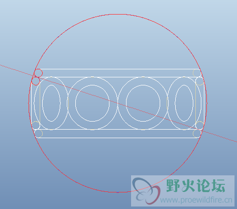

看我還有沒有誤會,也讓一些還沒看明白的人看一下。這個圖應該是這樣的是不是?
