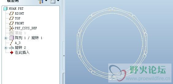

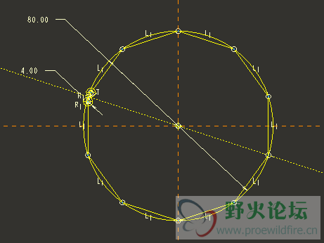

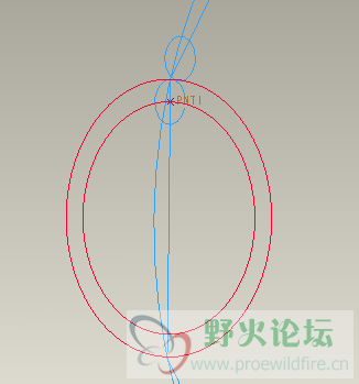

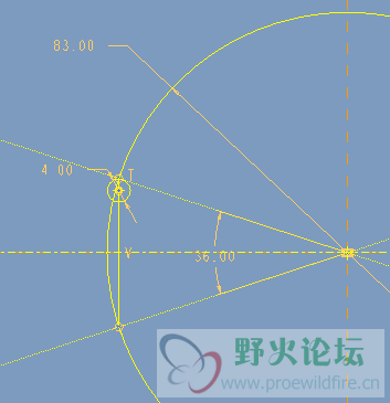

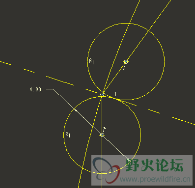

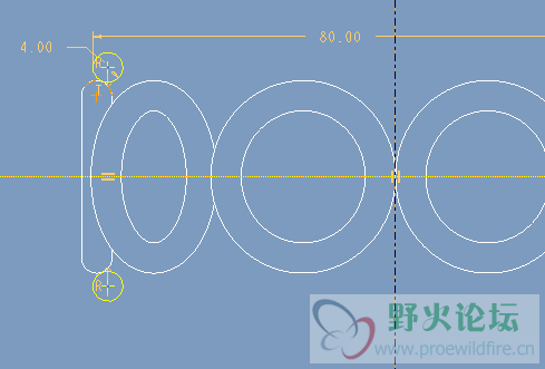

看到不少人问如何保证环与环之间的相切,我用我的方法做了一下,并主要说一下怎样另它们相切.(其实并不难)
这是我的方法,主要是用扫描的方法.
先做一个草绘,画一个正十边形和一个外接圆,
然后画两个直径为4的相切圆,
再做一个草绘,画两个圆,分别过之前的草绘圆的圆心和外沿.
然后扫描
阵列
主要的问题描述完了.
huan.prt.rar
77.75 KB, 下载次数: 22

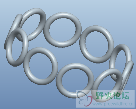

发表于 2010-11-14 21:05 | 显示全部楼层

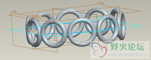

做出来了,我也传张图。
发表于 2010-11-14 22:43 | 显示全部楼层
好很好的呵呵
89
171
发表于 2010-11-15 01:08 | 显示全部楼层
回复 42# allan_wong 的帖子
老兄你也做错了,小环与大环相切不是这样的。

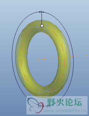

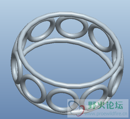

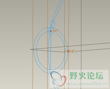

发表于 2010-11-15 09:53 | 显示全部楼层

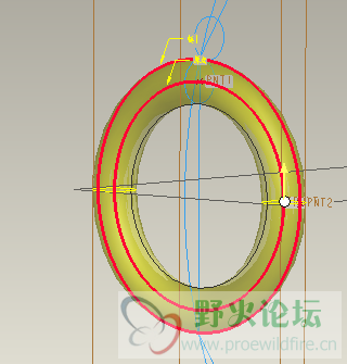

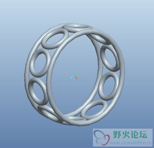

多謝樓上的指正,看來真的馬虎不得。樓上的意思是我的大圓和小圓的的配合和原圖紙不對吧?
爲此我再做了一個,簡化了步驟,這次是用5.0做的,歡迎提出見。
這樣的配合跟原圖應該差了多了吧?
做法,先草繪注意圓的尺寸,因爲原圖沒有給出,我取了大概的“83“:
畫上幾何中心線和幾何點,以便之後做旋轉。
旋轉:
陣列:
再做一個旋轉:(大圓直徑80)
完成:
89
171
发表于 2010-11-15 10:26 | 显示全部楼层
不好意思,你又错了,小环相切圆直径不是假定的,是求出来的,再想一下吧
89
171
发表于 2010-11-15 10:32 | 显示全部楼层
回复 47# allan_wong 的帖子
必先作大环,后做小环,才知到小环相切圆直径啊
152
520
宣传大使勋章
发表于 2010-11-15 10:40 | 显示全部楼层
回复 49# 广州 的帖子
願聞其詳,
我的小圓直徑也不是假定出來的,在第一個草繪中已經確定了它的尺寸,並保證了它們之間的相切。
你的意思我不太明白。
