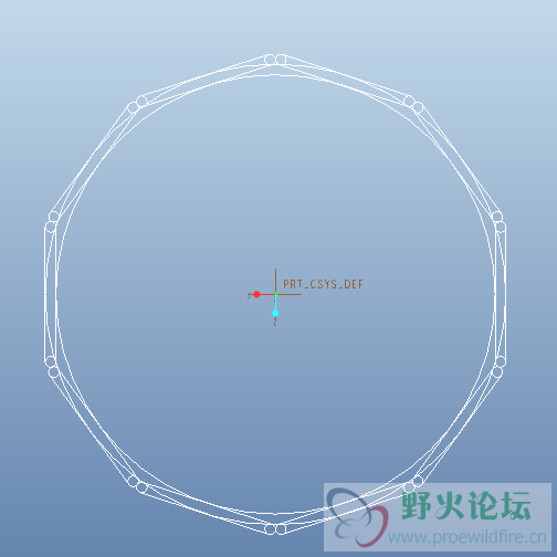

[求助] 高手做下这道三维图~~!

发表于 2010-11-10 19:50 | 显示全部楼层
用环形折弯,这个不难的吧

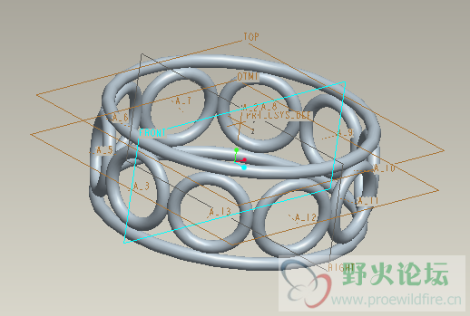

发表于 2010-11-11 08:54 | 显示全部楼层
一个旋转做好上下两个圆环,再用旋转做好侧面的一个圆环,最后用阵列“轴”阵列出来就可以啦

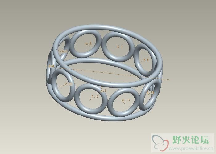

发表于 2010-11-11 09:03 | 显示全部楼层
做了个,不知道是不是!

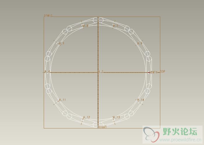

发表于 2010-11-11 11:55 | 显示全部楼层
关键是在如何让他们去相切连接的!

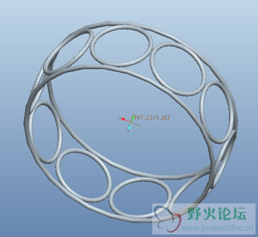

发表于 2010-11-11 14:18 | 显示全部楼层
尺寸有些不对

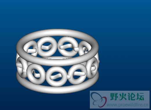

发表于 2010-11-12 08:47 | 显示全部楼层
不算难吧。。
